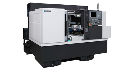

开发内圆端面磨床GI-20NII - 2012/11/22
为了满足各种各样的非批量生产领域的高精度加工需求,OKUMA开发了内圆端面磨床GI-20NII。
首次在磨床上采用Thermo-Friendly Concept技术。依靠独家的机床结构设计和热位移控制技术,实现了机床长时间运转后的尺寸变化低于φ5μm的高精度。
同时,采用了OKUMA独家全封闭式5面静压导轨面,依靠其非接触式结构实现0.01μm的超低速进给,确保高随动性。
在生产能力方面,Z轴进给速度从旧机型的12m/min提高到20m/min,缩短了定位时间。
通过采用了可调整长度型修整器底座,不需要再根据不同工件长度更换修整器底座。
此外,新开发的控制系统OSP-U20G将原点设定操作简易化,按键次数低于以往的1/6。节能功能也为环保做出贡献。
GI-20NⅡ
