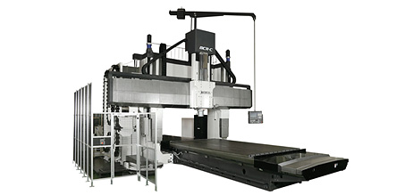

在国际市场不断成长的重厚长大产业。为了实现大型化、高精度化零部件生产能力的提高,开发了该高性能机床。
搭载了可用于重切削的45kW大功率主轴,工作台导轨采用了滑动式和滚动式相结合的混合型导轨,同时实现了使主轴能力得到完美发挥的高减震性和柔软灵活的动作。
此外,X、Y轴的24m/min高速轴进给缩短非切削时间等,与旧机型相比大幅提高了加工性能。
同时,采用OKUMA独家智能化技术之一 "Thermo-Friendly Concept",消除了大型机床固有的因热位移导致的精度问题,有效控制热位移量确保稳定的加工品质,进而大大削减了生产成本。
正是 "机电一体制造商" 的OKUMA,才有能力向顾客提供令人感动的价值。实现了这些高端理念的OKUMA五面体龙门式加工中心MCR-C。实现最高生产率。
