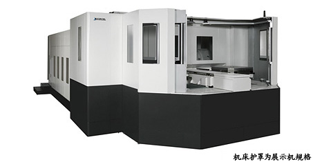

开发了配备1,000mm宽托盘的耳轴旋转工作台式5轴数控卧式加工中心MU-10000H。
耳轴旋转工作台,其托盘最大承重可达2500kg,并且具备A轴:12min-1、C轴20min-1世界最快的旋转轴速度,同时拥有XYZ双滚珠丝杠支撑,可实现42m/min高速进给。
此外,主轴采用1,070N・m(特殊配置 1,920N・m)的高扭矩配置,同时实现高速度与重切削能力。
该机型依靠高刚性的机床结构和防撞击功能 "Collision Avoidance System"、可实现出色的尺寸稳定性的 "Thermo-Friendly Concept" 技术、以及加工条件探寻功能 "Machining Navi" 等智能化技术,提高大型的复杂形状零部件的生产率。
