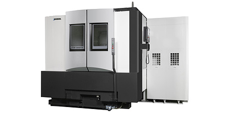

开发5轴控制立式复合加工中心 VTM-1200YB - 2011/10/20
大隈融合了立式车床与5轴控制加工中心,研制出了5轴控制立式复合加工中心VTM-1200YB,实现了真正的工序集约。
新开发的VTM-1200YB应用Thermo-Friendly Concept实现加工精度稳定化,强化车削、铣削能力,提高动作速度,采用防撞击系统等提高操作性能,有助于提高大型复杂形状部件加工效率,并降低成本。
提高铣削主轴功率及扭矩能力,实现了切削量1,003㎝3/min(S45C)、车削能力外径切削6.5㎜2(S45C)(实测值)。通常,5轴复合加工机构造及轴动作较复杂,精度及操作性能较难保证。但VTM-1200YB通过Thermo-Friendly Concept能够在室温变化8℃情况下,将8小时内的经时加工尺寸变化控制20μm(实测值),并发挥出色的尺寸控制稳定性。
此外,防撞击系统能够避免碰撞,可以安心使用,实现较高的操作性能及生产效率。
全新的机床设计运用人机学、多面造形等技术,创造了舒适的作业空间。大隈最新高级设计通过营造舒适与安全感,力求达到人机和谐。
VTM-1200YB
