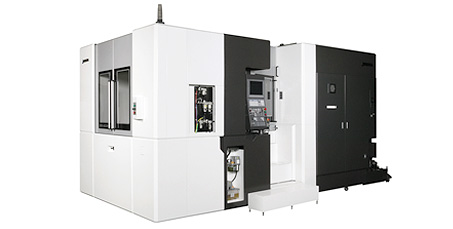

开发了具有先进Thermo-Friendly Concept,可以对应多样化加工需求、系统化,易操作,操作性能较高的高精度、高速卧式加工中心MA-500HII、MA-600HII。
Thermo-Friendly Concept在核心机能,环境热位移控制方面得到提升,可以控制因加工件、夹具、工作台的热膨胀产生的位移,在较广的加工范围内能确保稳定的加工精度。增加了适用于镍铬铁耐热耐蚀合金、钛等难切削材料加工的高扭矩主轴,同时提高了宽调速主轴的扭矩,扩大了主轴规格的选择。采用了矩阵刀库以存放多把必需刀具应对系统化、多种类工件加工。矩阵刀库可容纳最少81把,最多285把刀具,准备时间最短仅需12秒。还采用了操作盘左侧配置及大容量切削液箱,在操作位置设置较宽踏板等提高了操作性。
全新的机床设计运用人机学、多面造形等技术,创造了舒适的作业空间。大隈最新高级设计通过营造舒适与安全感,力求达到人机和谐。
MA-600HII
MA-600HII
