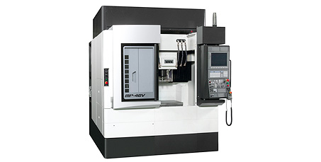

新研发的立式加工中心MP-46V拥有大隈独有技术 Thermo-Friendly Concept的高加工精度稳定性与出色主机构造,可以确保顶级的加工面质量,并大幅缩短加工时间。
Thermo-Friendly Concept进一步升级,实现了在工作台范围内将加工尺寸的经时变化控制在5μm(实测值)。另外,通过采用旋转轴冷却抑制主轴与刀具温度变化,将刀具刀尖位置的热位移最小化。
通过这些可以省略暖机运行,停机后再次进行加工时的尺寸变化及更换刀具时的尺寸也十分稳定。
低重心设计及床身、立柱安装刚性的提升等,出色的主机构造不仅提高了加工面质量,使轴移动加速度提高30%成为可能,大大缩短了模具加工时间。
全新的机床设计运用人机学、多面造形等技术,创造了舒适的作业空间。大隈最新高级设计通过营造舒适与安全感,力求达到人机和谐。
可以在普通工厂环境进行顶级高附加值加工的立式加工中心MP-46V,我们坚信高技术能够成为在全球竞争中制胜的力量。
