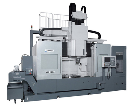

在环境保护和经济自由化成为全球化潮流的大背景下,能源的高效化和有关公共交通机关设备等产业领域,要求更高效率和适应环境的生产设备。因此OKUMA开发了满足这些要求的龙门式构造的龙门铣车复合加工中心VTR-A系列机床。
VTR-A系列机床是以高刚性,高精度方面得到高度评价的龙门式加工中心为基础,在稳定支持重型工件的车削主轴(工作台)上,采用了大直径的圆筒滚柱轴承和推力轴承,在□250mm的高刚性滑枕构造的旋转刀具主轴中采用了内置式电机,以实现低振动和高精度的旋转。
此外,配备OKUMA特有的[热亲和概念],将热变位引起的加工尺寸的变化减少到最小。
不输于龙门式加工中心的高加工能力
车削加工 外径加工 10mm2 (VTR-160材质S45C)
滑枕推出 600mm
铣削加工 钻刀加工 φ60mm
攻丝加工 M36
配备热亲和概念,超群的安定精度
随时间变化热位移 X轴方向 20 µm以下
(VTR-160A 8小时室温变化8℃)
