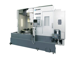

以新兴工业国的经济发展等为背景,在航空器、建筑机械、造船、能源工业等重工业中活跃的高效率机床,应对高效率机床的需求,开发了立式铣车复合加工中心VTM-200。
应用将精细的强度计算的坚固且合理的结构体具体化、将热位移的加工尺寸变化最小化的大隈独创的 '热亲和概念',使大直径轴承及大直径法兰盘形状部件的高效率加工成为可能。
通过 '高刚性设计',实现高效率加工所需的高机械刚性
采用高刚性三角筋结构的大型床身、坚固的箱形立柱、
宽大的方形滑动面、鞍座型刀架结构
车削加工:外径加工4.2mm2 (45号钢、φ2,000mm时)
钻孔加工:φ40mm
通过使用热亲和概念,实现高热稳定性(特殊规格)
经时热位移 (室温变化为8℃)
X轴方向在 20μm以下
