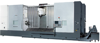

即使是初学者也能轻松实现高附加价值的加工,根据大隈的2个概念 '热亲和概念' 和 '防撞击的机床',继高精度的工序集约加工的卧式智能化铣车复合加工中心MULTUS系列中新开发了面向重工业市场上大型部件加工用的大型卧式智能化铣车复合加工中心MULTUS B750。
新开发的 'MULTUS B750',有基于大型加工中心研究出的结构设计的机械刚性、搭载了大隈独创的机内防撞击功能和稳定热位移功能
大型NC车床与正规加工中心的加工能力
高刚性三角筋结构床身 高精度、高刚性主轴
车削加工:相当于LB45Ⅱ〔6mm2 (45号钢)〕
铣削加工:相当于MA-600H
〔610cm3 /min(φ 100铣刀加工、45号钢)〕
可靠的防撞击功能
防撞击的机床(防撞击系统)
通过适用热亲和概念,实现MULTUS系列公认的高热稳定性
最大特点是经时热位移在(室温变化为8℃) 20μm以下。
