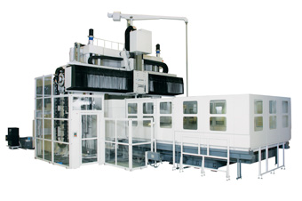

"龙门加工中心的热亲和概念" 是将大隈的独创技术 热亲和概念用于龙门加工中心发展而来的,无需恒温室等昂贵空调设备,在一般的工厂环境下即可实现卓越的稳定的加工精度。
热亲和概念是由以下3种技术构成:
① 采用简化机械热变形的结构
② 设法消除机械的温度分布
③ 准确补偿热位移的系统
最新开发了机械主机对应热位移的结构、大型机床用环境热位移控制TAS-C2。
对于广泛的用户需求,有以下2种规格可供选择。
"热亲和规格"(特殊规格)
经时加工尺寸变化量为过去的1/2(与本公司的原有机型相比)
"热亲和、高级规格" (特殊规格)
经时加工尺寸变化1/4(与本公司的原有机型相比)
适用机型有MCR-A、MCR-A5C、MCR-BⅡ、MCM-B。
