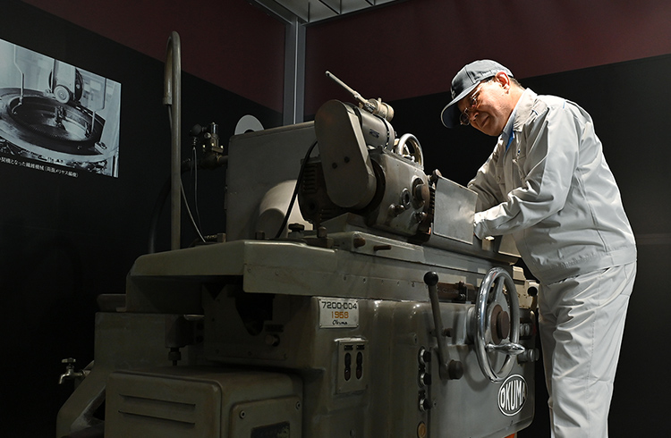

ある日、川村のもとに50年以上前に納入され、今では本社ギャラリーに機械遺産として展示されている「GPB形円筒研削盤」の特殊仕様機の修理依頼が持ち込まれました。分解診断するとメンテナンス不良で焼き付きなどの損傷が激しく、大半の部品交換が必要です。しかし、部品の在庫どころか図面もなく、仮に修理を引き受けても1年以上かかることから川村は「修理不可」と判断します。
ところがお客様は「この機械は他では代替できない重要な加工を担っている。どれだけ時間と費用がかかっても良いから直してほしい」と諦めません。結局、川村は部品を一から作製し、持てる知識・経験・技能をすべて注ぎ込み、製造部門の全面協力を得て1年半かけて機械を再生したのです。お客様の感激は尋常ではなく、川村自身も喜びと達成感に浸りました。
