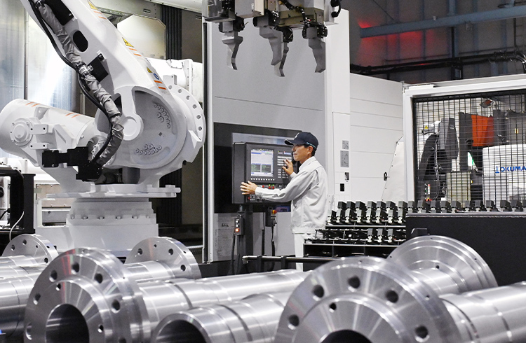

「工作機械の心臓部である主軸の製造に対するオークマのこだわりは、レベルが違うように感じます」と語るのは、入社以来、30年以上も旋盤加工に携わり、「あいちの名工」にも選ばれた勝田佳裕です。彼は配属された主軸加工係で技能を磨き、旋盤・マシニングセンタ・研削盤・複合加工機の本機主軸から門形マシニングセンタのアタッチメントや特殊工具の取付主軸まであらゆる種類の主軸加工を担当しました。
主軸の製造工程は、素材の切断→鍛造→旋削荒加工→深孔加工→焼準(焼ならし)処理→旋削仕上げ加工→マシニング加工→防炭・浸炭処理→荒研削加工→仕上げ加工の手順で進められます。その過程では、素材の材質、熱処理の仕方、ひずみ取り、最後の研削加工まで各工程の重要なポイントで厳格な品質基準・加工基準を設けて精度をチェックしています。
「品質基準は1µmでも外れたら不合格です。オークマの品質基準を守るため、最終的な仕上げ加工は必ず社内で行っています」と勝田は明かします。こうして完成した主軸と関連部品は、ユニット組立部門で精密に組み立てられ(本サイトCASE2参照)、本機に搭載されていきます。
