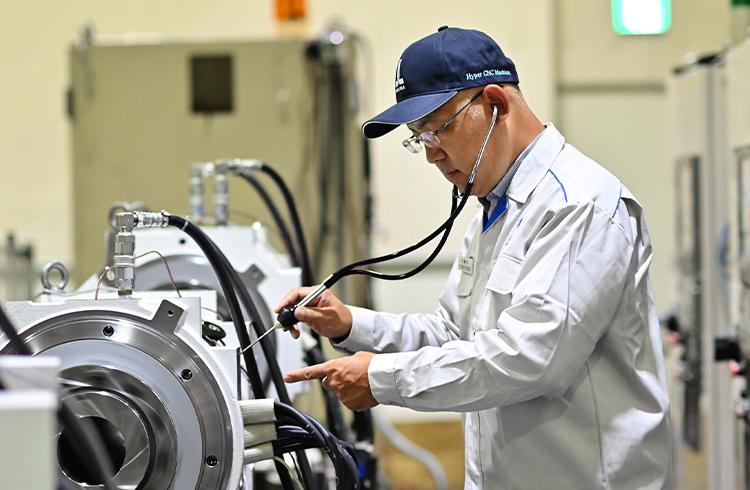

昔は熟練技能者が耳で主軸の回転音を聞き分けて良否を判断していました。この技術は今も受け継がれ、機械に聴診器を当てて回転音を診断することがあります。このようにオークマでは、最新の測定器と研ぎ澄まされた五感による技能を融合させて品質をつくり込んでいます。
