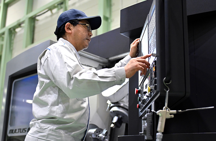

2012年11月、オークマに嬉しいニュースがもたらされました。NC旋盤の技能工として数々の難加工をこなし、国内外で機械の納入据付・試運転・操作指導にあたってきた大藪伊佐男が、当社5人目となる「現代の名工」に選出されたのです。しかも数値制御による金属加工部門で歴代最年少(50歳)の快挙でした(当時)。
選出の理由は、旋盤加工で最も困難とされる細長軸や薄肉形状の加工における卓越した技能(例:直径7mm×長さ150mmの細軸加工でΦ0.05mmの寸法精度を確保。直径100mm、肉厚1.5mmの薄いワークを真円度30µm以内に加工)を保有していること。そして、その技を存分に発揮し、NC旋盤の納入前の試験加工や納入後の製品加工・指導を通じて、お客様が抱える加工精度の向上やサイクルタイム短縮などの課題解決に貢献したこと。さらに、中央職業能力開発協会の中央技能検定委員、海外研修会の講師などを務め、技能者の育成に尽力したことも高く評価されました。

マイスターの大藪も新機種や新たな制御装置の開発時には、開発・設計部門から「部品加工の立場から改善要望を出してほしい」と要請され、機械への寄り付き、工具交換しやすい各種装置の配置、プログラムの入力法など経験に裏打ちされた改善ポイントを提案し採用されてきました。
