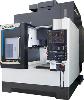

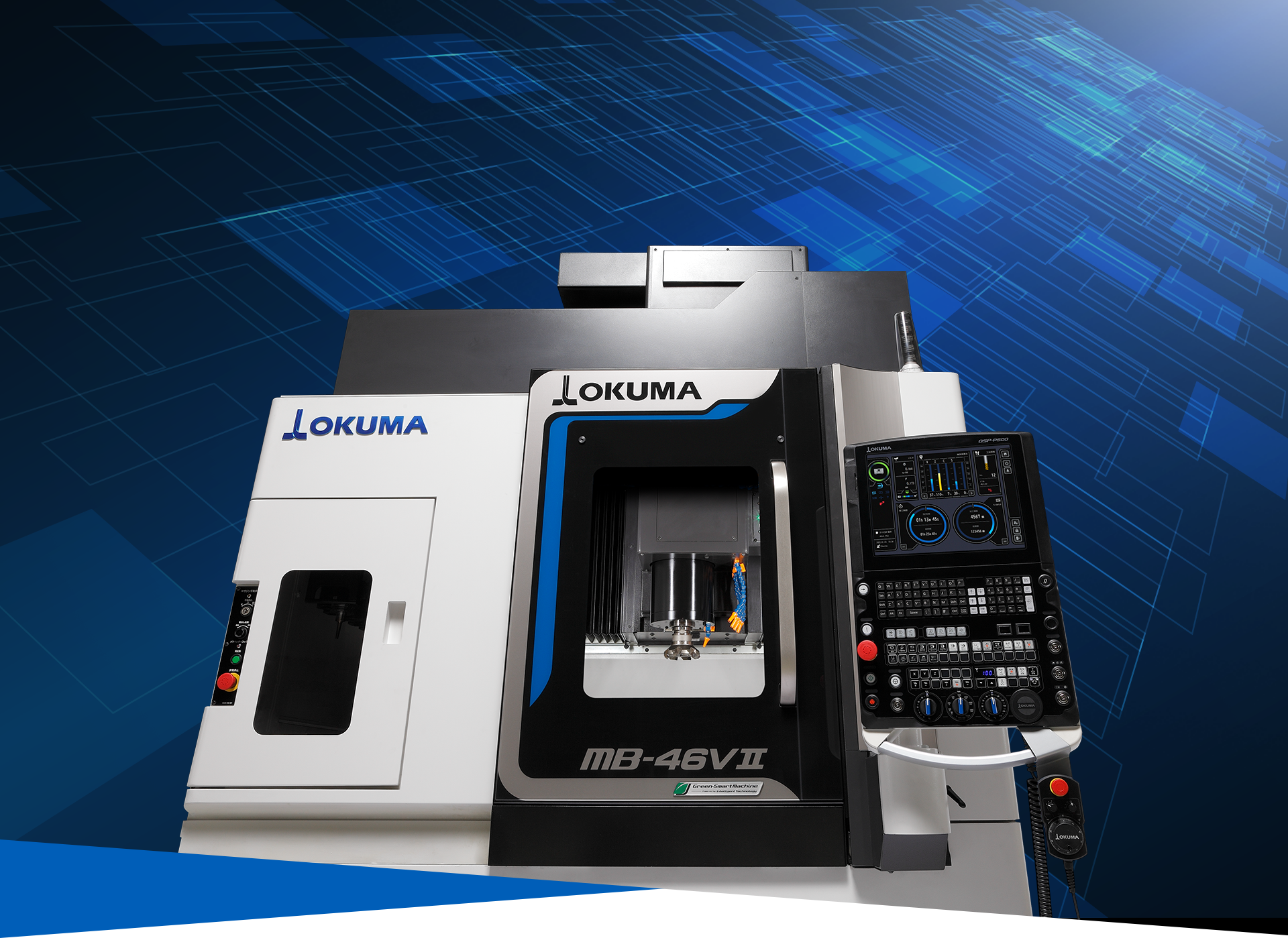

初代モデルは室温変化8℃で「経時加工寸法変化8μm」を実現したが、開発チームは「従来機を38%上回る寸法変化5μm」をターゲットとした。その数値は、高精度加工のために長時間運転 が必要な金型分野や半導体製造装置部品加工に求められる数字であり、ベストセラーマシンの後継機として必須条件と位置付けたのである。
開発チームは構造解析を駆使し、使用状況によって温度変化が起きても、装着した工具が常に真っすぐな姿勢を保てる機械構造に腐心した。そのために鋳物形状の見直しや実機による検証を重ねた末に、この目標をクリアした。
脱炭素化の推進では、省エネルギーシステム「ECO suite plus」が威力を発揮する。「ECOアイドルストップ」は冷却の要否を機械が自ら判断し、高精度を維持したまま冷却装置を一時停止して消費電力を抑える。
また、加工現場の大きな負担となっていた切粉処理も、切削液に含まれる不純物を回収し、切削液の交換とタンク清掃を3年間不要(社内実績)とする「スラッジレスタンク」を用意した。
そして、ATCシャッタはエア駆動から電動式に変更して開閉スピードを高め、工具交換時間と消費電力を大幅に削減した。ここでは開閉動作の耐久試験を行い、従来機の約3倍の耐久性を実証している。
さらに部品の交換性を高め、機械のダウンタイムを最小限とすることで、これまで以上に『壊れにくく直しやすい機械』としたのだ。
