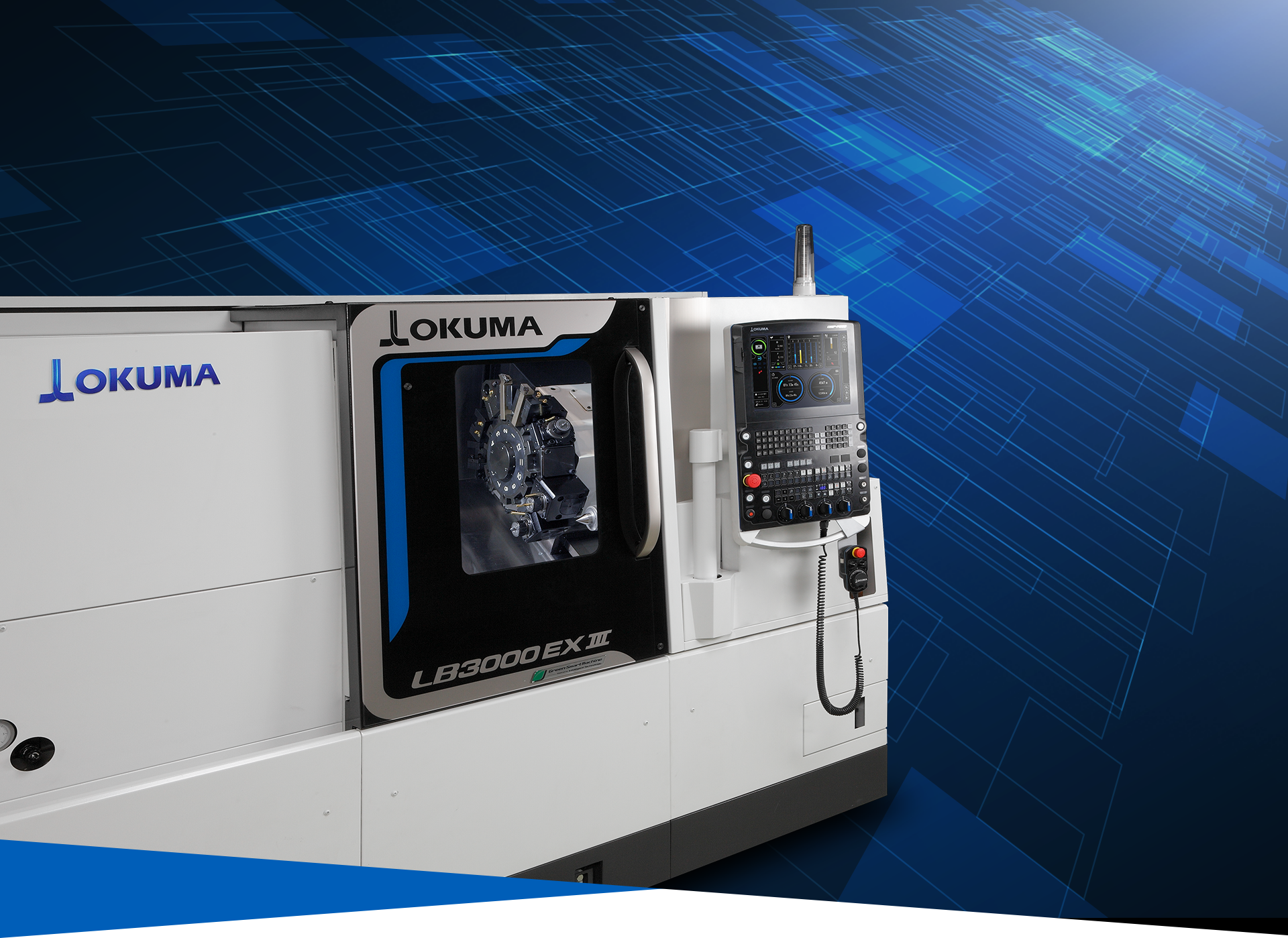

NC旋盤の名機LB-EXシリーズは、コンパクトながら重切削もこなす加工能力、抜群の寸法安定性、使いやすさが愛され、世界での累積販売台数は1万8,000台を超え、オークマを代表する機種の一つとなっている。
このベストセラーマシンが11年ぶりに生まれ変わった。その背景にあるのは、製造業が直面する「脱炭素・デジタル変革・労働力不足・技能継承」問題への対応である。これらのニーズに真正面から向き合った開発チームは、LB3000 EX Ⅲを誕生させた。

2023年3月、満を持してLB3000 EX Ⅲを報道陣に披露した。
土屋はそこでも「自動化・省人化・無人化を進める前提として、機械の『加工精度が安定』し『止まらない』ことが不可欠です」と開発姿勢を披歴した。
労働人口が減っていく時代に手離れの良い機械、一度ボタンを押せば加工完了まで何もしなくてもよい機械が求められている。そのうえで多彩な機能が加わり、ミ―リングやギヤ加工・研削加工など単体でも複雑な加工もこなせれば、多品種・小ロット生産にも適用できる。それを具現化したのが今回の新型機だ。
「自動化」の追求では生産形態に合わせて導入しやすいシステムを用意した。量産に適したローダシステム、場所をとらない機内ロボット(ARMROID)、後付けで自動化できる自立型多関節ロボット…。特にティーチングの難しさが課題となっていたロボットは、始点と終点だけを指示すれば衝突しない動作経路を自動生成する「ROID Navi」によって機械操作の要領で動かせる。このようにオペレータの経験を問わない使いやすさに徹した配慮が随所に施されている。
「お客様がロボットの導入をためらうのは、設備投資に加え、ロボット言語の理解、資格取得、オペレータ教育、設置スペースの確保などが大きな負担だったからです。その点、オークマのロボットはビルトインタイプも取り揃え、OSPと同じ感覚で操作でき、システムインテグレータも不要です。この安心感は大きく、これなら扱えると納得いただけるでしょう」と開発陣は胸を張る。
