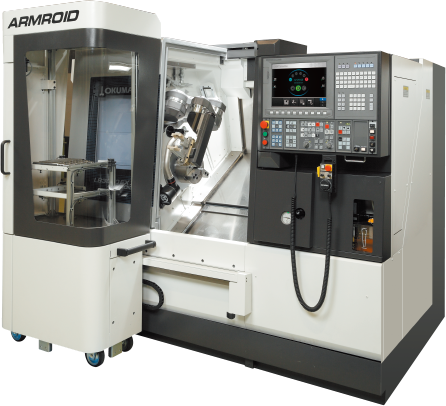

次世代ロボットシステム ARMROID
次世代ロボットシステム ARMROID
ロボットと工作機械が完全融合した次世代ロボットシステム、ARMROID。

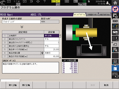

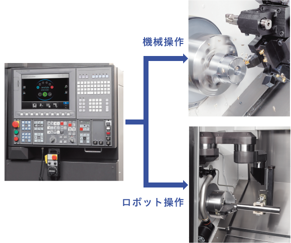

工作機械のオペレータが使うことを前提に開発された「ROID Navi」で、複雑なロボットのプログラミングが不要。
誰でも簡単に、工作機械もロボットも操作
工作機械用CNCで、ロボットと工作機械を同じ操作感で使用。
誰でも簡単に、工作機械もロボットも操作
ロボット簡単操作ツール「ROID Navi」
ロボットの動作プログラムは、ガイダンスに従って始点・終点を教示し、パラメータを入力するだけで、ぶつからない最適動作経路を自動生成。
ロボット初心者でも導入初日から安心して操作が可能です。

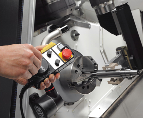

工作機械のパルスハンドルで、ロボットの位置の微調整もかんたんに行えます。
安心の使いやすさ

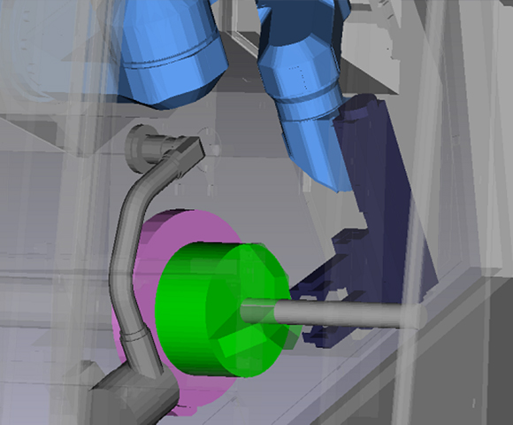

3Dシミュレーションで事前にロボット動作の干渉の有無を確認。

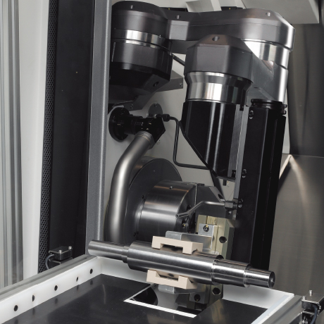

熟練作業者が行っていた作業をロボットが代行。

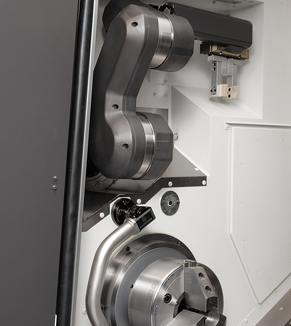

ビルトインロボットだからこそ可能な、高いレベルの加工サポートを実現
従来のロボットでは不可能な加工室内での加工中のサポートを実現。
ワーク着脱
ワーク着脱
シャフト・フランジ形状に対応
ワーク可搬質量:10kg

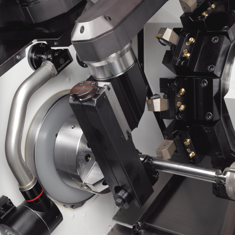

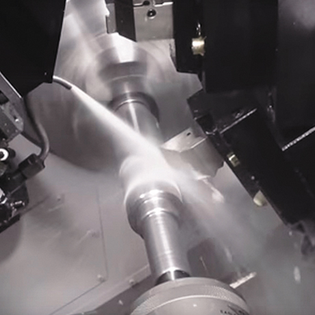

びびり抑制
びびり抑制
ワークサポートローラにより加工中のびびりを抑制。

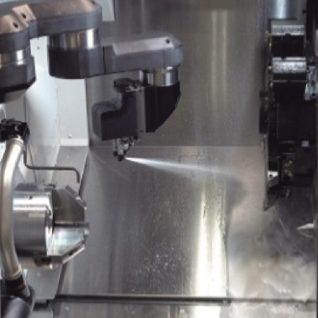

ミキシングブローで切粉のからみつきを抑制。
機内清掃
機内清掃
加工室内の切粉堆積を抑制。

ワークサポートローラ
ワークサポートローラ
加工中にワークをサポートし、びびりを抑制。
ミキシングブローノズル
ミキシングブローノズル
切削液とエアーのブローで加工時の切粉除去と加工室内の清掃。
