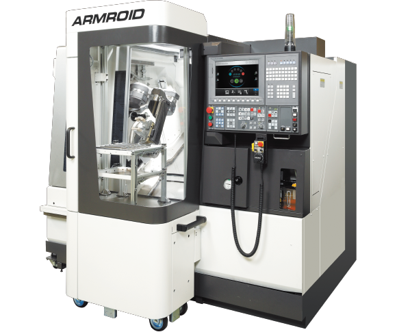

これはもう間違いなく、工作機械とロボットの融合ですね。まず、色々できるロボットを干渉なく加工室内に入れたわけですから、これまでの工作機械と同じスペースで機械+ロボットによる自動化が実現します。このことは大きいと思います。
さらに、工作機械と同じ感覚でロボットを操作できるようにしました。従来、ロボットの動作プログラムの作成は、専用の言語はもちろん専門のスキルと知識が必要で、工作機械とロボットを両方扱える人材の確保は難しく、これが導入のネックになることもあるのです。でも、対話形式でガイダンスに従ってデータを入力するだけのロボット簡単操作ツール「ROID Navi」を備えたARMROIDは、工作機械もロボットも、ぶつかる心配なく容易に動かせる。これは、機電情知が融合した技術を持つ私達オークマだからこそ実現できたことだと思います。

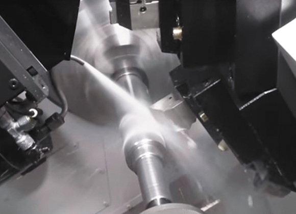

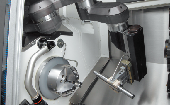

例えば、加工時のびびり発生を抑える作業。これは熟練作業者が手動の汎用旋盤を使う際の作業から知見を得ました。加工をずっと続けていると工具が摩耗していきます。すると、今まで削れていたものが振動しだして、きれいな加工面が得られなかったりします。そんな時、長年の経験を積んだ熟練作業者なら、竹べらなどを加工物に当てて振動を抑えることができるのです。それをロボットに行わせてみました。NC工作機械では加工中に人が加工室内に入ることはできませんが、ビルトインロボットのARMROIDならそれができる、というわけです。
また、必要だけど煩わしい仕事のひとつである機械の中の切粉除去も、ロボットが代行できるようにしました。
あとは、加工物への切粉の絡まりを抑制するミキシングブローです。そんな作業までロボットができるのかと、様々な方に興味をお持ちいただいています。これからさらに研究と開発を重ね、ARMROIDができることをどんどん増やしていきたいと考えています。
