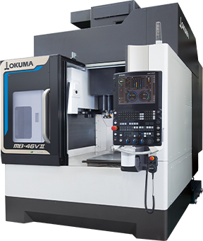

第一代模型在室温变化8℃的情况下实现了“经时加工尺寸变化8μm”,当时开发团队将目标定在了“达到原有机床38%的尺寸变化5μm”。该数值是为了保障高精度加工而需要长时间运行的模具领域,以及半导体制造装置零件的加工中所要求的数字,是作为畅销机床的后继机床必须满足的数值。
开发团队通过构造分析,致力于研发出即使由于使用状况不同而引起了温度变化,也能正确处理所安装的刀具的机床构造。为此,开发团队反复进行铸件形状的重新评估,并反复进行实机验证,最终完成了这个目标。
在推进脱碳方面,节能系统“ECO suite plus”发挥了很大的作用。“ECO怠速停止”是机床自己判断是否需要冷却,在维持高精度的状态下暂时停止冷却装置,从而降低电力消耗。
另外,作为加工现场很大一个负担的切屑处理回收了切削液中含有的杂质,并且提供了3年内不需要更换切削液,不需要清扫水箱(公司实绩)的“免清洗水箱”。
此外,ATC快门从空气驱动变为电动式,提高了开闭速度,大幅削减了刀具更换时间和电力的消耗。为此,我们进行了开闭动作的耐久试验,证实其具有约为以往机床的3倍的耐久性。
这是一台进一步提高了零件的更换性能,将机床的待机时间降到了最小,比以往的机床‘更不容易损坏,更容易修理’的机床。
