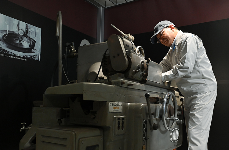

有一天,一台50多年前交付的“GPB型外圆磨床”特殊规格机床送到川村面前要求修理,同类机床目前作为机械工程遗产在OKUMA展厅展出。拆卸诊断时发现,该机床因日常保养不当,烧结等损伤严重,需要更换大部分零件。但是,不仅没有库存零件,连图纸都没有,即使勉强维修也要花费一年以上的时间,因此川村判断为“无法修理”。
但是客户并不放弃:“这台机床承担着无法代替的加工重任。无论要多久时间、花多少钱,请务必修好它。”最终,川村从零开始制作零件,将自己所掌握的所有知识、经验和技能投入其中,并在制造部门的全力配合下,花了一年半的时间终于使机床获得重生。客户万分感谢,川村自己也收获了万分喜悦与自我成就感。
