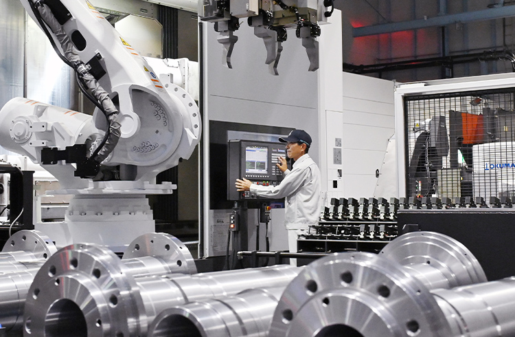

加入OKUMA公司后从事车床加工30多年,并被选为“爱知名工”的胜田佳裕(Yoshihiro Katsuda)说:“我觉得OKUMA对作为机床心脏的主轴制造的注重,似乎是在另一个水平。 ”他在所属的主轴加工部门磨练技能,从车床、加工中心、磨床、复合加工中心的本机主轴到龙门式加工中心的附加头和特殊刀具的安装主轴,负责过所有类型的主轴加工。
主轴制造工序分为:切割材料→锻造→车削粗加工→深孔加工→正火加工→车削精加工→机械加工→防碳、渗碳加工→粗磨削加工→精加工。在这个过程中,从材料的材质、热处理的方法、整直处理到最后的磨削加工,对于每道工序的关键点都制定了严格的质量标准和加工标准,并检查精度。
胜田表示:“质量标准偏离1µm都被视为不合格。在公司内部处理不完时偶尔也会寻求外包服务。但为了保证OKUMA的品质标准,最终的精加工一定在公司内部完成。 ”单元组装部门把这些完成的主轴和相关部件进行精密组装(详见本网站的CASE2),并安装在本机上。
