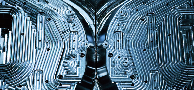

ウェザーストリップ成形金型は、1枚1枚が薄く加工精度1μm単位の部材を重ねて組み立てる接続型で、高度な3次元加工が求められる。

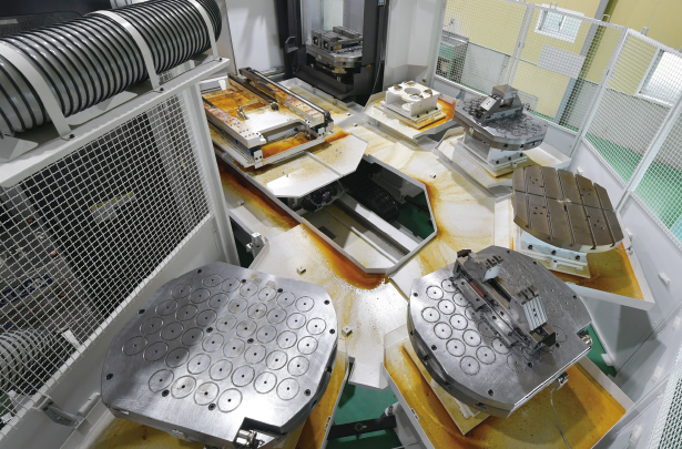

ワンチャッキング多面加工の5軸制御立形マシニングセンタ「MU-8000V」と6面APCを組み合わせて高精度加工と省段取りを両立。
