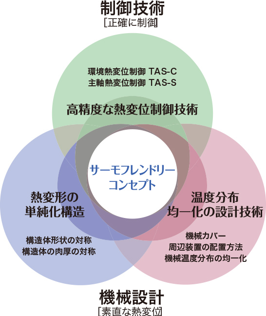

数年間にわたり多種多様な機種の熱や構造を環境試験室で解析し、膨大なデータと向き合う中で確信したのが「発熱する機械や室温を必要以上に冷やしたり断熱しても、複雑になりコスト高になるだけ。それよりも熱変位を制御しやすい機械の構造を突き止め、発生熱を制御する方が合理的。熱を抑え込むのではなく、熱を受け入れ仲良くする(サーモフレンドリー)」という発想の転換でした。
こうして辿り着いたのが『①曲がりのない素直な熱変位を発生させるシンプルな構造 ②熱源の配置や温度バランスへの配慮 ③リアルタイムで熱変位を制御(補償)するシステム』という「サーモフレンドリーコンセプト」であり、これを初めて製品化したのが立形マシニングセンタ「MB-46VA」です。
今も誤解される方が多いのですが、熱変位制御とは、「発生した熱を測定し複雑に変形した量を補正する技術」ではなく、「制御しやすい熱変位バランスに優れた機械設計が大前提にあり、これをもとに熱変位を制御することで安定した加工寸法精度を実現する技術」です。

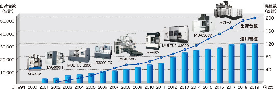

サーモフレンドリーコンセプト搭載機の累計出荷台数と機種数

約20年間で「サーモフレンドリーコンセプト」は、オークマのオンリーワン技術の代名詞となり、2019年10月現在で全127機種中83機種に搭載され、出荷台数は5万台を突破しました。それでも世界の工作機械台数の中では小さな数字であり、ますます高度化する「より速く、より高精度な加工を」の命題に向けて、知能化技術のさらなる高みを追求していきます。
