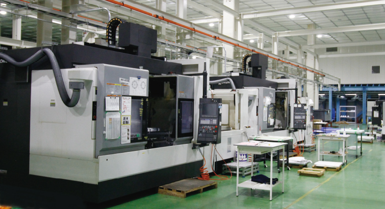

最初引进的Okuma机是立式加工中心“MX-55V”,但是随着对加工中心床的扩展,我们了解了“Thermo-Friendly Concept”的概念,并产生了“这很好”的共感。当时,我正在研究用于火力发电的涡轮机叶片,但即使我管理空调温度,由于机床的膨胀和收缩,工件尺寸在早上和中午都产生了20-30µm的误差,并且我对其进行了多次校正。通过配备了“Thermo-Friendly Concept”的立式加工中心“MB-56V”的推出,确保了预期的尺寸精度,并且大大减少了补偿作业。
半导体或液晶制造设备的许多零件都是用铝制成的,其热膨胀系数是铁的两倍,因此当温度差为1℃时,每1米会膨胀和收缩24µm。工件是用这种铝材料加工的,但是平面度的精度要求特别严格,例如,在处理大型零件的高尾野工厂中,密封腔的平面度为10µm或更小。为了稳定确保该精度,我们需将目标定在原精度的一半。
