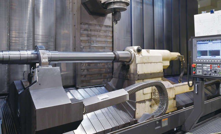

典型的工件是各种尺寸的滚珠丝杠轴和带有内置滚珠的螺母零件的精密加工。滚珠丝杠将电动机的旋转转换为直线运动,并执行高精度的定位和进给,并广泛用于机床,工业机器人,工厂自动化和半导体制造设备。对影响最终产品性能零件的公差有严格的要求,在进行轴槽加工的情况下,对于总长度为3,100mm和ø140mm的轴,每转一圈电机行进的凹槽距离为 40mm,公差为40.003mm。凹槽不能一次形成,并且随着刀片多次往复移动,凹槽会热膨胀。

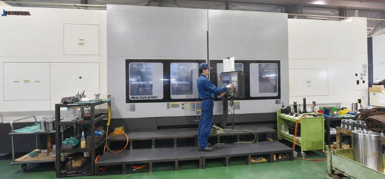

以往,它是通过车床进行校正的,但是随着智能化复合加工中心"MULTUS B750"的推出,仅通过输入数字就可以确保尺寸精度,并且结合车削和铣削加工的工序集约,大幅减少了工作量。尽管对于大型机床而言,热位移控制更为困难,但即使在加工3,000至4,000mm的轴时,"Thermo-Friendly Concept"的尺寸稳定性也非常出色,与抑制振刀的"Machining Navi"相结合,支持着我公司的精密加工。
在加工长度为3,000至4,000mm的工件时,“Machining Navi”的使用是不可或缺的。
