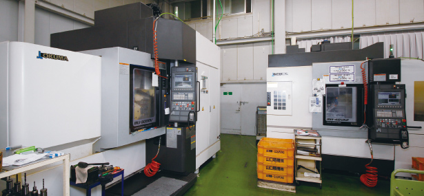

本社成立之初就将具有高强度的Okuma机床定位为工厂主力。发表Thermo-Friendly Concept后第二年,引进了配备此概念的立式加工中心MD-56VA。
在此之前,通常需要刀具长度补偿和偏移补偿以确保加工精度,但MD-56VA在机床停止冷启动后,仍发挥出色的尺寸稳定性,减少了一半的补偿作业。自此之后,每当扩大生产能力时,便引进配备Thermo-Friendly Concept的机床,现在120台设备机床中达到30%以上。
因保密协议的限制,我们不能披露工作过程。但由于5轴数控立式加工中心MU-5000V和MU-6300V制造的飞机零件的公差要严格控制在2至4µm,而越是大型加工,由热量引起的尺寸变化越大,所以该功能大幅减少补偿作业。通常,要加工的材料是从难切削的材料中切出的,例如不锈钢,铬镍铁合金,钛合金和硬铝粉,Thermo-Friendly Concept在这方面也令人放心。
