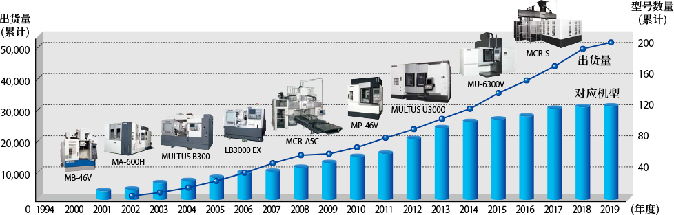

Thermo-Friendly Concept安装设备的总出货量和型号

20年来,“Thermo-Friendly Concept”已成为Okuma专利技术的代名词,截至2019年10月,在127个型号中83个安装了该产品,出货量超过50,000台。尽管如此,与世界的机床数量相比仍是少数,我们将面向要求越来越高的“实现更快,精度更高的加工”的课题,不断追求智能化技术的更高层次。
