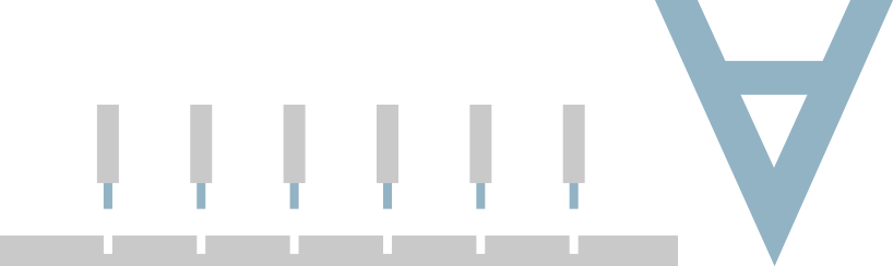

多数個取り加工もOKのイラスト
多数個取り加工もOK
テーブル位置に合わせて熱変位制御をすることで、ワークの取付位置による寸法誤差を低減。多数個取りでも加工寸法精度が向上します。
