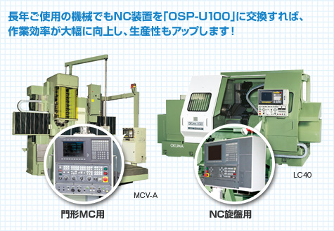

長年ご使用の機械でもNC装置を「OSP-U100」に交換すれば、作業効率が大幅に向上し、生産性もアップします!

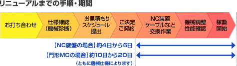

リニューアルまでの流れ
迅速な交換作業で、非稼働日を最小限にとどめます。
リニューアルまでの手順・期間の図

ベッド・サドルなどの摺動面の再研削(NC旋盤)をはじめとするオーバーホールによって、お手元の機械をベストコンディションに修復できます。
NC旋盤のオーバーホール内容
  • ベッド・サドルの再研削加工
  • 主軸台の全面分解・ベアリング交換
  • 上下刃物台点検、XZ各軸ボールネジ交換
  • 上下サドル点検、摺動面再研削とスリ合わせ
門形マシニングセンタのオーバーホール内容
  • 主軸ACモータをVACモータに交換
  • 各軸のボールネジ交換
  • 主軸頭、ATC関係のSOLバルブ交換
  • X軸テレスコカバー修理
  • Y軸ジャバラカバー修理
  • 主軸ユニット修理 など
