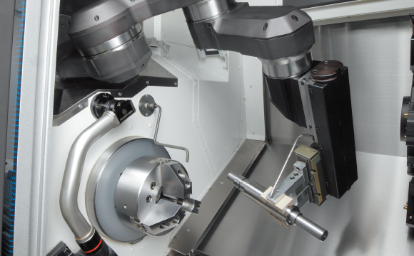

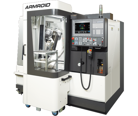

毫无疑问是将机床与机器人的融合。首先,可以无干涉地将多功能机器人放置于加工室内,在与传统机床相同的空间中实现了机床+机器人的自动化。我认为这是最重要的。
此外,可以像操作机床一样操作机器人。通常机器人的运转程序的编程需要专业语言和专业技能知识,很难找到能够同时掌握机床与机器人的人才,这也成为了引入的难关。但是,“ROID Navi”只需根据对话形式的导航输入数据就可以简单操作机器人,配有此导航的ARMROID无论是机床还是机器人,都可以不用担心碰撞轻松地实现运转。我认为这是只有拥有机电情知一体化技术的OKUMA才能实现的作业。

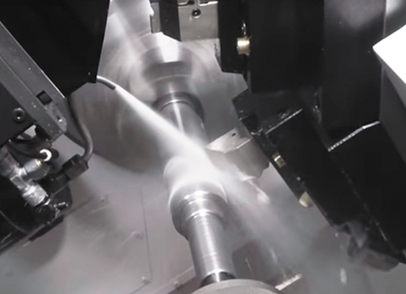

例如,可以抑制加工过程中的振刀。这是通过技术人员使用手动通用车床时的作业获得的灵感。如果一直持续加工,刀具将会磨损。然后,已切削的材料开始振动,有可能无法得到一个光滑的加工面。这时,具有多年经验的技术人员会将竹筹等置于加工件上以抑制振动。我们尝试让机器人完成这个操作。NC机床不允许人们在加工过程中进入加工室,但是内置机器人ARMROID可以进入。
此外,清扫机床中的切屑是必要却繁琐的工作之一,机器人可代替完成这个操作。

此外,ARMROID安装在位于机床前的滑动式储料器中,因此可以轻松实现白天由技术人员操作,午休或者夜间由机器人操作的切换。减少了技术人员的劳动时间,劳动方式也将发生改变。通过引入ARMROID,我们相信一定会看到制造业崭新的未来。
