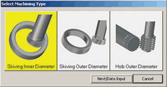

  1. STEP1
    选择齿轮种类
    ■3选1
    车齿加工内圆 / 车齿加工外圆 / 滚刀加工外圆
选择加工类型
选择加工类型

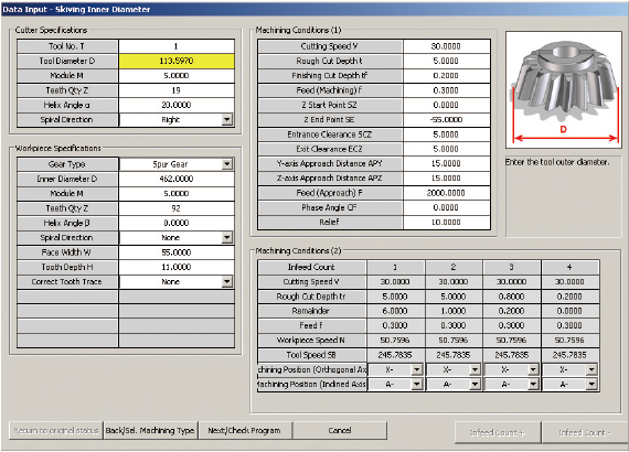

  1. STEP2
    输入加工条件
    ■输入刀具种类、齿轮规格、加工条件
输入规格
输入规格
